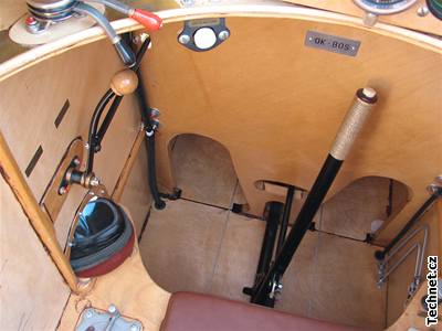

Ta vnitřní konstrukce kopíruje reál skoro stoprocentně:
(via http://www.vanessaair.cz/archiv_2004-06.html)
A podpisy jsou vidět tuhle:
(via http://technet.idnes.cz/foto.aspx?r=tec_technika&c=A070530_122518_tec_technika_NYV)

Reál: (via technet.cz)
