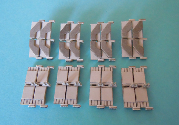

Tak tedy slibovaná miniochutnávka něčeho z pásů. Původně jsem si pohrával s myšlenkou udělat spoje jednotlivých článků pohyblivé, ale vynaložená práce by byla v hrubém nepoměru k výslednému efektu. Z pásu jsem tedy vysekal jednotlivé články, resp. jejich poloviny, které budu pomocí dodělaných spojek lepit k sobě napevno. I to je práce hodně zdlouhavá, na náhledech je proto zatím vidět jen zlomek dílů.

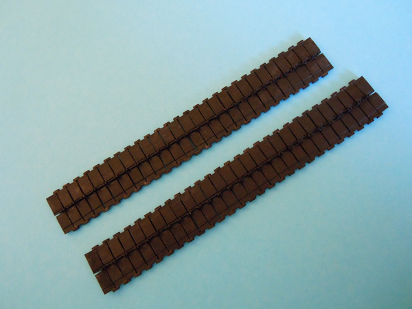

PříspěvekZaslal: 14.10.2010 20:40 čt    Předmět: Citovat
Nějaká čtvrtina pásů hotová.

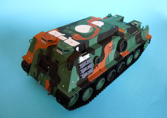

PříspěvekZaslal: 24.10.2010 19:23 ne    Předmět: Citovat
Konečně stojí na kolech i na pásech Smile

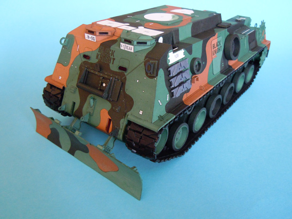

PříspěvekZaslal: 6.11.2010 10:26 so    Předmět: Citovat
První pracovní nástroj - radlice.

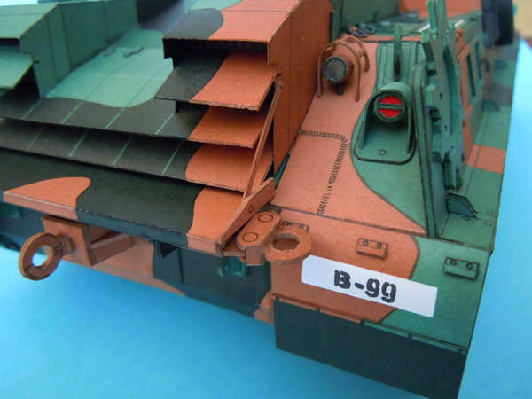

PříspěvekZaslal: 4.12.2010 15:47 so    Předmět: Citovat
Dolepování všelijaké drobotiny jsem začal na zádi.
