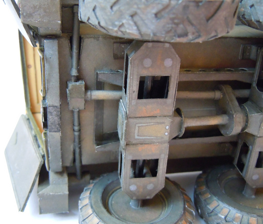

Při stavbě mne celkem mile překvapilo, že v podstatě všechno sedělo ? úpravy byly minimální. Jednou z mála chyb má zadní čelo (díl 6), které je nutné zhruba o 2 mm snížit, aby navazovalo na boky a střechu korby. Návod je tradičně stručný, ale s přispěním kreseb lze většinu nejasností vyřešit. Po stavbě mi však i přesto zbylo několik dílů (měly se umístit někam do pracoviště řidiče a velitele, ale ani z návodu ani z kreseb to nebylo zřejmé). Největší problémy jsem tam měl s věží. Rozhodl jsem se totiž pro variantu 2AP. Boky vůbec nepasovaly na střechu a rozměrově neseděly na nástavbu na korbě. Nakonec jsem zadní část rozstřihnul a zkrátil o min. 3 mm a celou věž tak o 1 mm snížil. Dalším oříškem bylo umístění zbraně. Z návodu se nedalo nic vyčíst (boční řez byl pouze pro jednodušší variantu pro verzi 2P) a i na internetu jsem našel pouze fotky ze stavby 2P. Po několikerém zkoušení, lepení, řezání a zase lepení jsem to ale nějak dopatlal. (Zkusmo jsem slepil i věž 2P, tam žádné větší problémy nebyly.)

Tak a konec plácání. Tady sou fotky:

Klasickej tatrováckej podvozek s centrální rourou SKOT nemá. Kola a poloosy jsou umístěny na kyvných ramenech přichycených ke spodní části podvozku.
